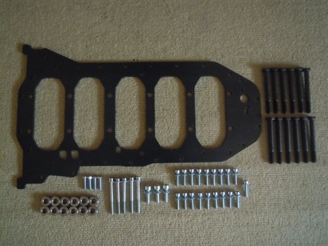

Поставил кованые H-образные шатуны
Спереди все от AAN. Радиатор пришлось чуточку повернуть
В процессе варка впуск коллектора аля вагнер, из родного 3B.
Приехал VEMS 3.6, отдал собирать!
Сделан выхлоп 76mm
Сделан выхлоп 76mm

Re: Audi 200 20v Avant - Shed the 18 year old boy:)
Dmitry, where did you get that main girdle? This piece
- image.jpg (63.97 KiB) Viewed 61809 times
